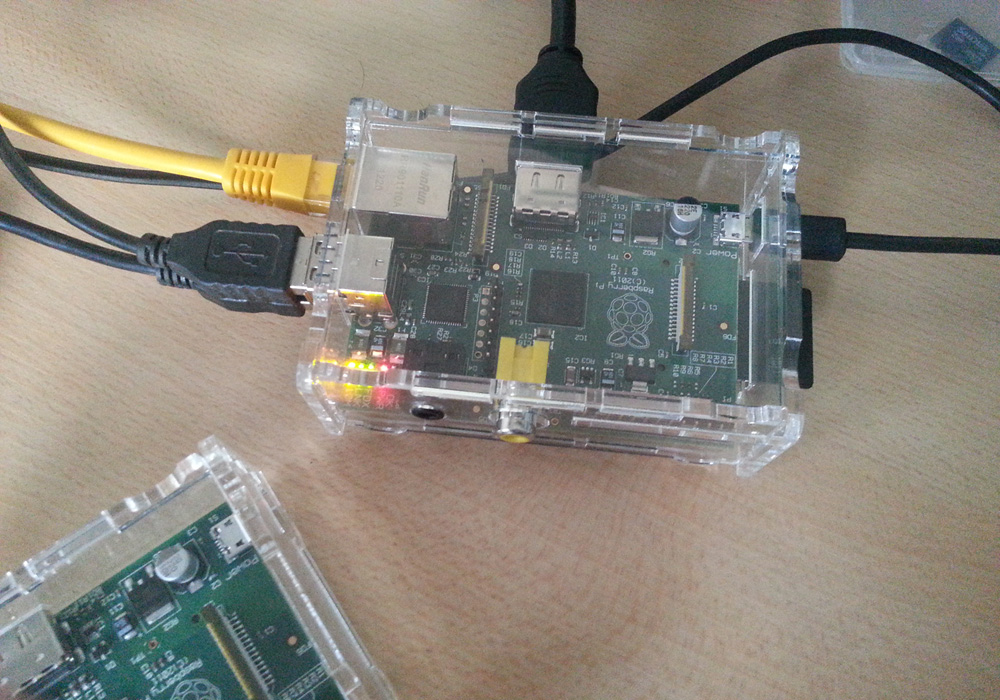

Heb zelfs ondertussen al heatsinks om op de CPU te plakken, blijft ie lekker koel.
E?n van mijn RPi's draait nu op 850Mhz (kan zonder overvolt).

Als tweede. De RPi wordt sinds maandag geleverd met 512MB RAM ipv 256MB, waardoor Android stukken soepeler gaat lopen. Dat betekend helaas dat ik met een 256MB model blijf zitten. Maargoed... ik heb niks meer gehoord over Android voor de RPi...
