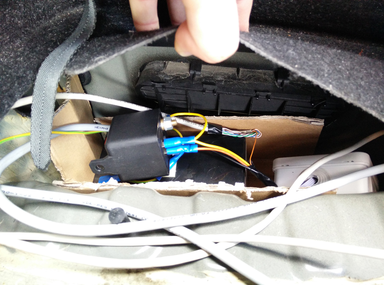

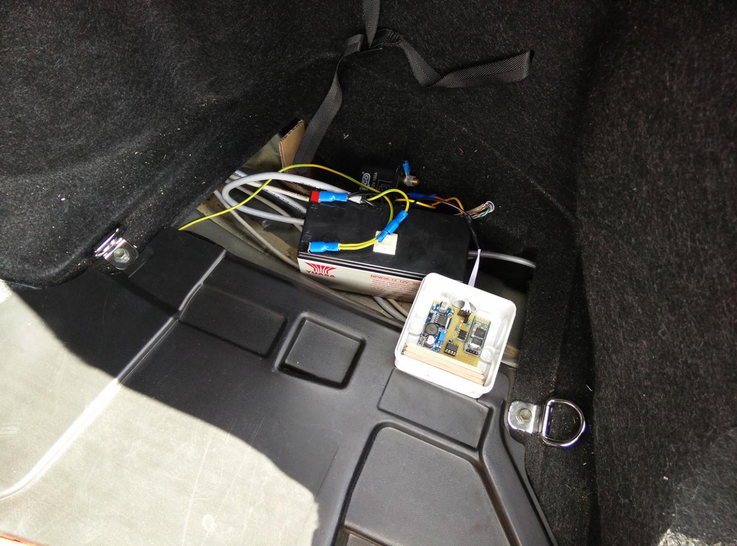

Op deze mooie paasochtend heb ik even de bedrading voor de extra accu in de kofferbak afgemaakt.
De schakeling is iets beter geworden. De tweede accu wordt niet gekoppeld 30 seconden nadat de accessoire stand is ingeschakeld, maar pas een stand verder ("on"). Hierdoor zal de tweede accu nooit gekoppeld zijn tijdens het starten (wat het doel is van deze schakeling), tenzij het starten meer dan 30 seconden duurt :P
Fotootje voordat de boel wordt verstopt: ExtraAccu.jpg
Hier zit alles helemaal weggestopt, is niet te zien als je niet weet dat het er zit: ExtraAccu-Verstopt.jpg
Het printplaatje zit mooi in de lasdoos weggewerkt.
