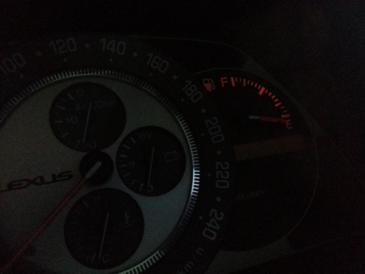

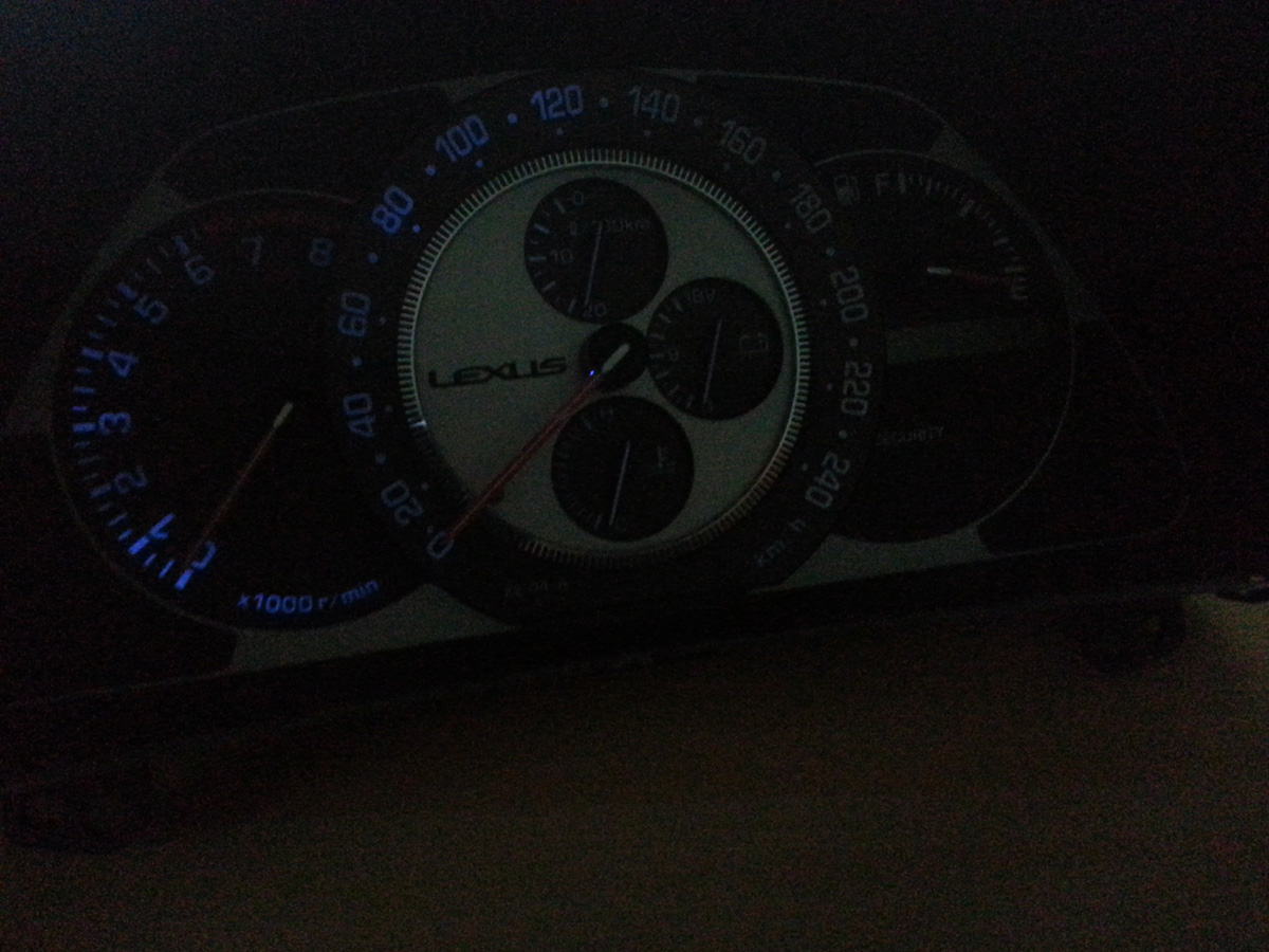

Even een updateje, ik ben niet tevreden over de verdeling van het licht.
Je ziet veel verschil in helderheid.
Ik ga morgen even kijken voor 10mm RGB LEDs. Die heb ik zo niet liggen, maar die geven een betere verdeling van het licht.

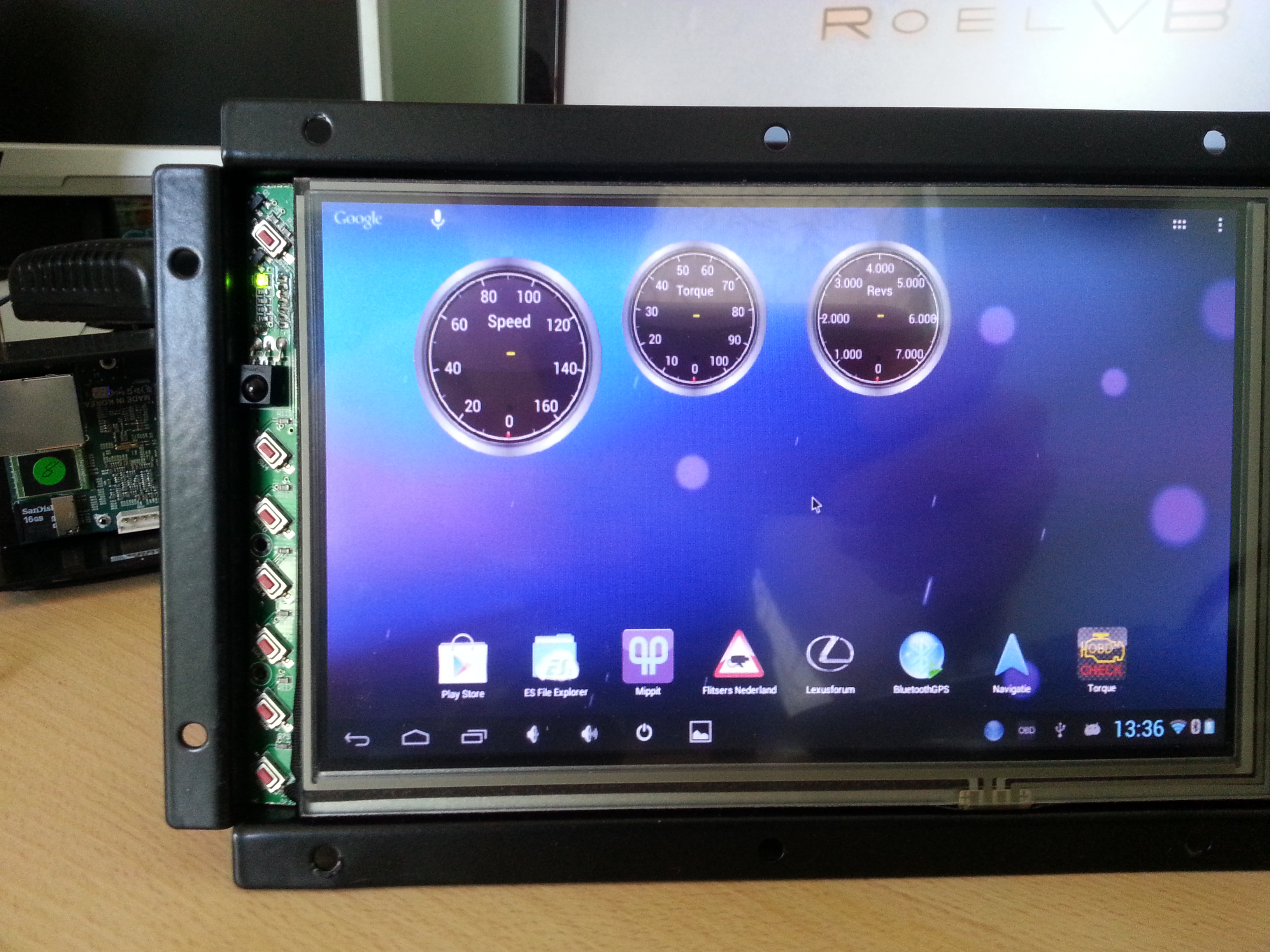

Tijd voor een grote update!
Ik heb al enige tijd de ODROID-U2 binnen. Deze Android computer is extreem snel, ik had prestaties verwacht vergelijkbaar met de Galaxy S3, maar dit overtreft mijn verwachtingen.
Ook het scherm dat ik wil gaan inbouwen heb ik enige tijd geleden binnengekregen, helaas was deze defect en is ondertussen heen en weer geweest naar de UK ter reparatie.
Ondertussen heb ik dus alle onderdelen voor de 'computer' en ben ik begonnen met het inrichten ervan.
Wat heb ik nu:
- Android Jelly Bean 4.1.2
- 1280x720 resolutie
- Google Play Store werkend
- Bluetooth werkend
- GPS werkend (over bluetooth)
- WiFi werkend
Todo:
- Touchscreen (touch werkt nog niet, bekabeling nodig) (touch is een extra optie, is geen must)
- Scherm inbouwen in IS navigatie behuizing (veel aanpassingen voor nodig)
Hulp nodig
Weet iemand of ik achter de achterbank makkelijk aan 12v kan komen. Er hoeft alleen 12v op te staan als de motor loopt.
