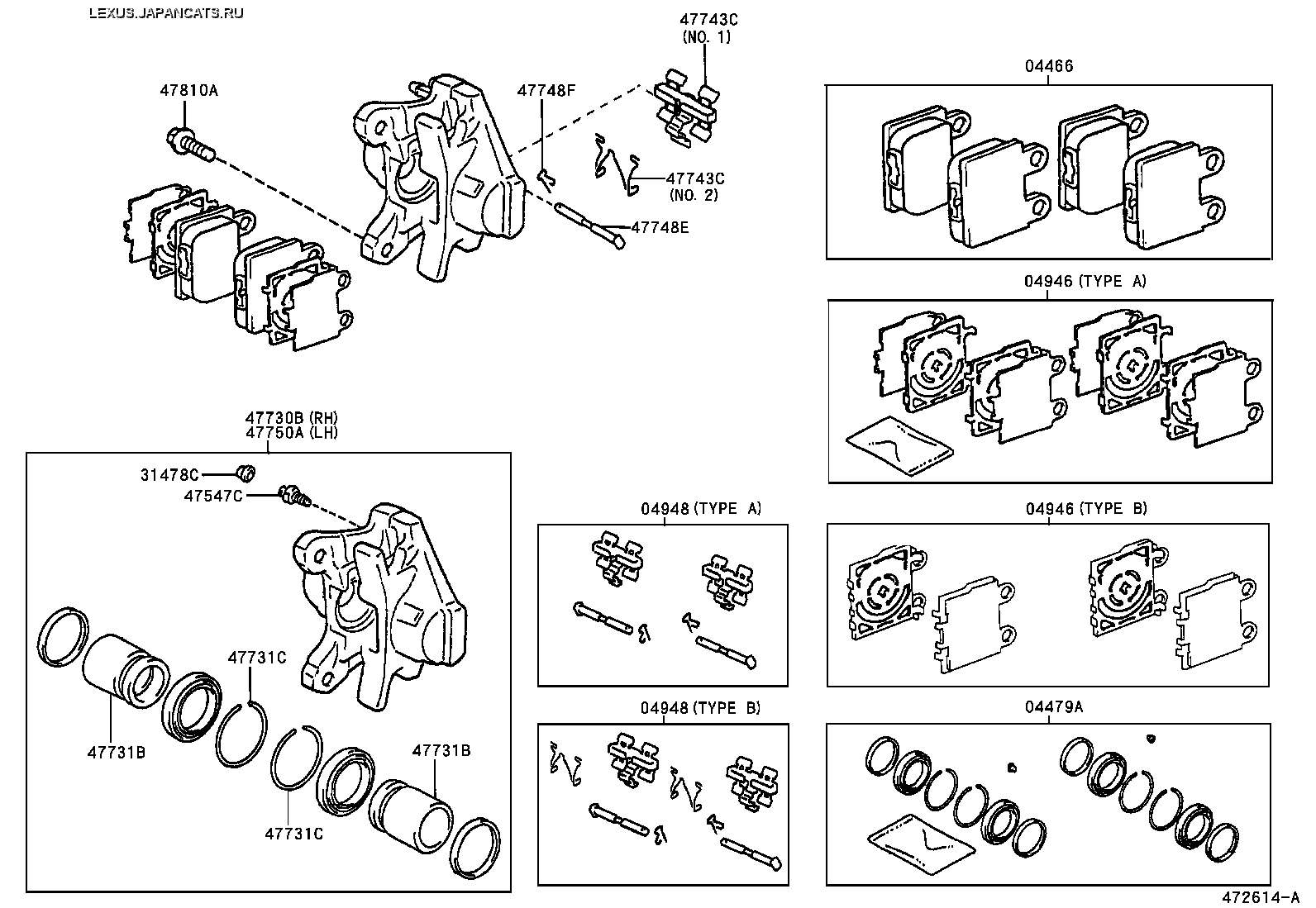

enige bezorgdheid toch nog , de achter ophanging maakt een klapperend geluid bij een klinkerweg , daar wil ik het fijne nog van weten
Niet toevallig de veertjes van je remblokjes weg achterzijde? Kun je uitsluiten door zachtjes te remmen als het klappert.
Dat klapperen heb ik voor. Maar dat had ik ook al met de vorige vering. Het vaststellen of het de remblokken waren ging iets moeilijker bij mij i.v.m. het hybride remsysteem (regenerative). Achteraf bleek het bij mij ook (de veren van?) de remblokken te zijn.
Officieel heet het Anti-Squeal spring, zie voorbeeld pic (47743C, nr.2) .
Bedankt! Duidelijk! En die veertjes zorgen voor al dat lawaai? :)

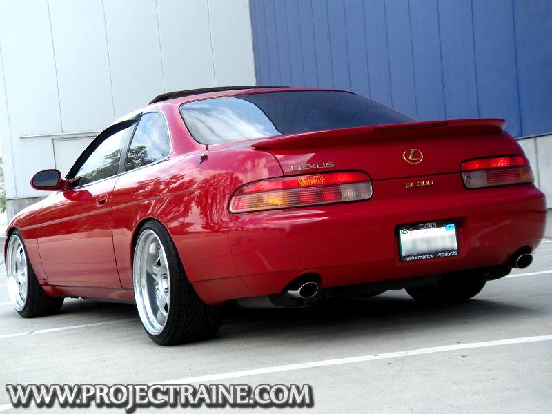

Heerlijk hoe die nu staat op zijn nieuwe sloffen met de schroefset gemonteerd!
En verstandig dat je de auto aan de voorzijde nog een beetje te hoog hebt staan.
Je zult vast op club lexus gelezen hebben dat bij menig mens daar de kabelboom doorgaat door dat de band deze raakt.
Is bij lexus niet overna gedacht (kabelboom hangt aan de binnenzijde.
Velen verlengen deze boom en leggen hem bovenlangs zodat de auto aan de voorzijde ook lager kan.

ik wil hem voor iets lager hebben en achter iets hoger , ik moet er ff mee spelen om het gewenste resultaat te krijgen
zoals Raine hem heeft afgesteld
met hem heb ik veel contact gehad en is de founder van het off wheel and tire topic zoals je misschien al weet
de kabelboom kan omgelegd worden zonder hem te hoeven verlengen maar zoals ik nu heb ervaren hebben de meeste de shocks niet hard genoeg staan
het voorwiel duikt niet meer zoals voorheen en ik ben niet op zoek naar comfort maar naar stijf zoals mijn prelude reed
enig minpunt tot nu toe is het fender rollen , man wat is dit dik staal zeg , heb een fender roller en achter al gedaan maar wil het voor liever niet
verder kan ik alleen maar zeggen ...wat een verschil ! direct sturen en onwijze handeling en nu was die al niet slecht , misschien mede omdat mijn SC zo weinig heeft gelopen

Ja dat is egt de ideale stance voor een sc. Lager ziet er niet meer uit.
Ik zou wel graag wat comfort houden gezien het een luxe cruiser is.
Had mijn prelude egt keihard afgeveert.
Me maten noemden dat de ruggenbreker xD.
Toch zou ik et wel omleggen voor het geval dat en de fenders ligt rollen.
Lijkt strak en er gaat niks stuk.
Super voorbeeld. qua smaak liggen we aardig op 1 lijn haha.
