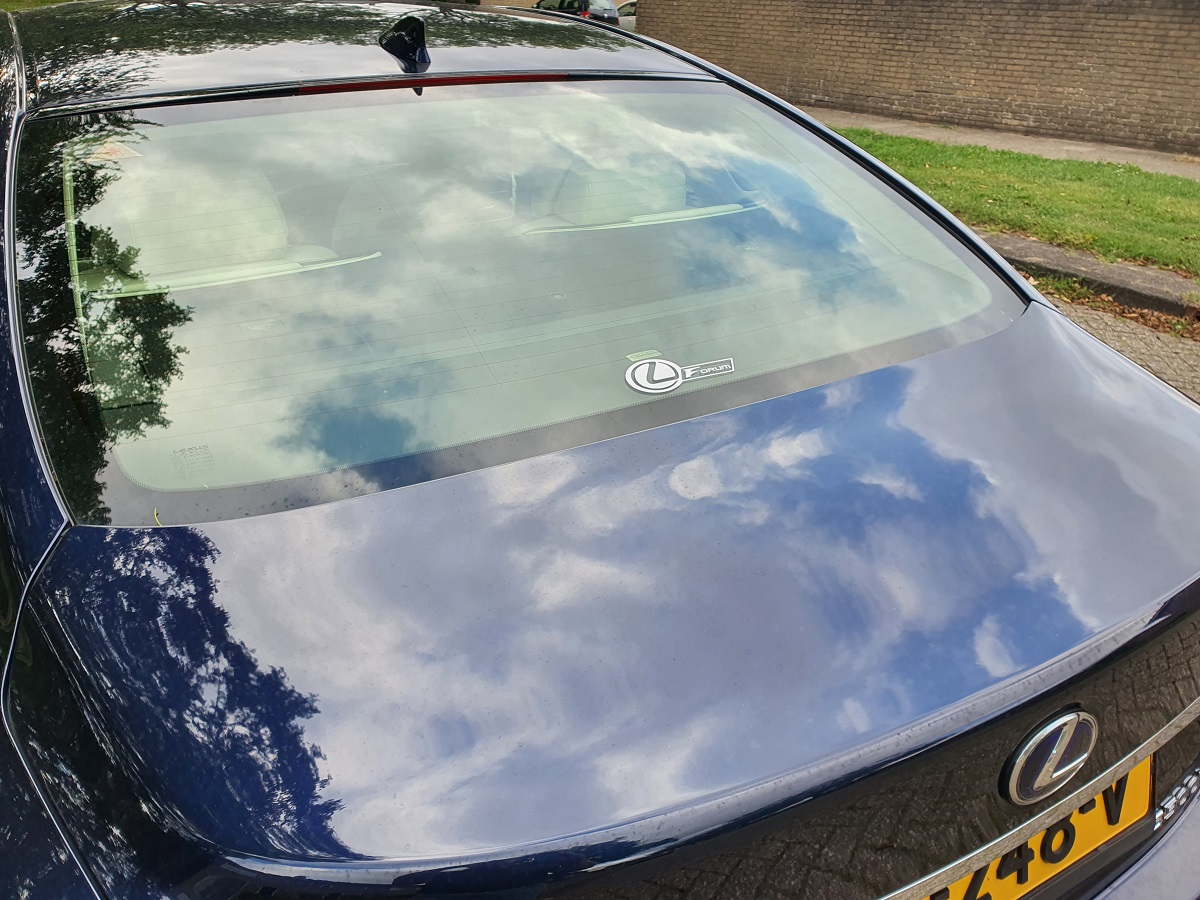

Gisteren achterruit van LF sticker voorzien (die ik van een aardig lid op een meeting heb gekregen.). Beetje scheef, weet het, maar kan helaas niet opnieuw.Bekijk bijlage 180612Voorruit voorzien van folie.

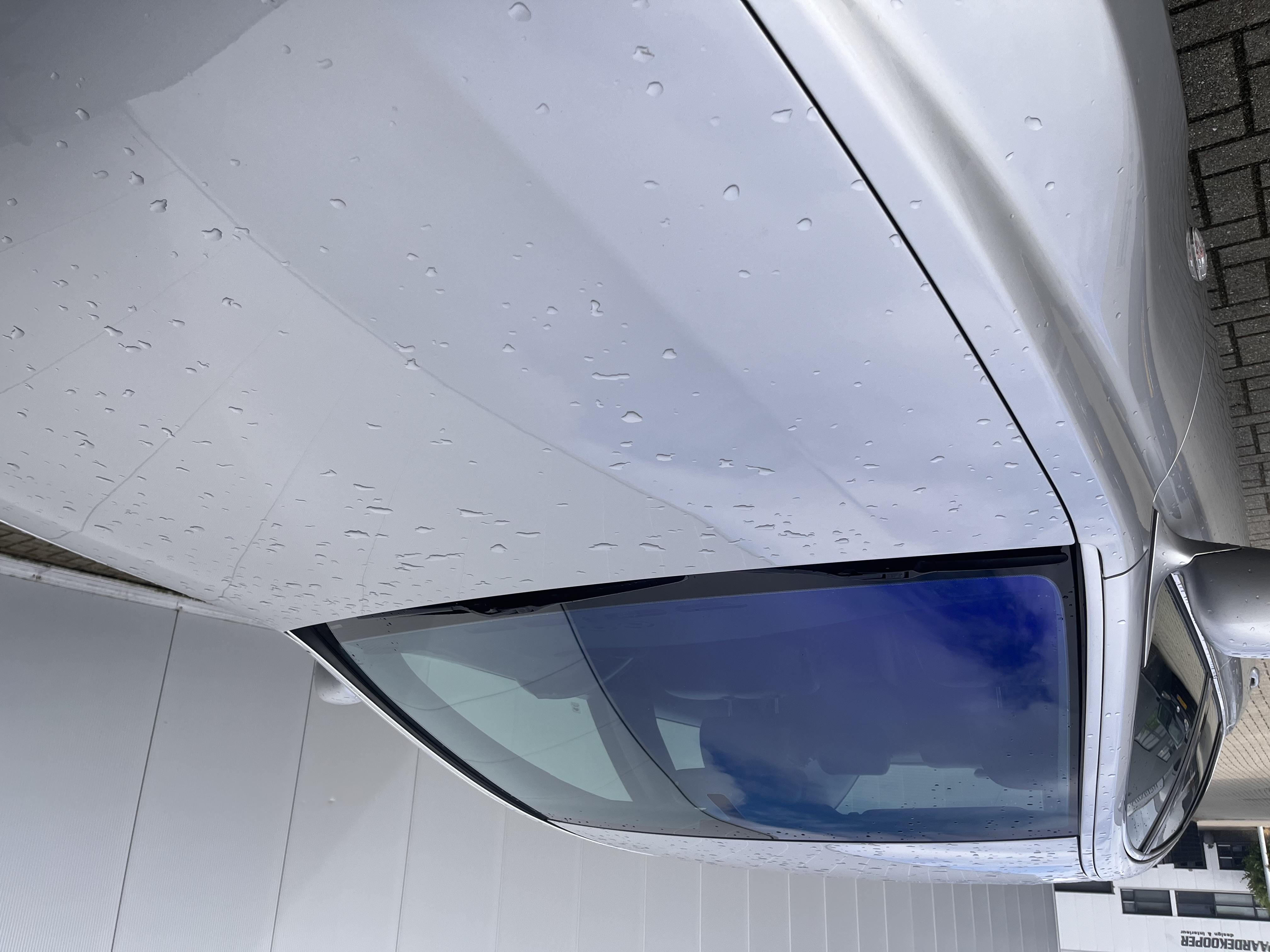

Nou, het is een ramp. Een flinke regenbui en de lamp zit weer vol met condens. Nog erger dan het was.Ik heb vandaag de koplamp aan de passagierszijde verwijderd en gerepareerd (hopelijk).
De ballast was kapot door het vocht in de koplamp.
Nieuwe ballast erin, koplamp gesealed en op hoop van zegen.
Als dit niet lukt zal ik er aan moeten geloven en naar een andere koplamp op zoek moeten.
Bij de dealer zou het €1600,- kosten (lijkt me niet reëel maar goed) en nu was ik voor 80 euro klaar.
Het proberen waard maar wat een verschrikkelijke k*t klus. Bumper er half af, binnenscherm wielkast los, luchtfilter los etc etc. Overal slecht bij kunnen en dan ook nog de oude ballast eruit krijgen en de nieuwe erin terwijl de stekker niet door de lamp past. Gelukkig zijn we niet voor 1 gaat te vangen en heb ik de stekker die aan de lamp zelf maar ontleedt en weer aan elkaar gezet.
