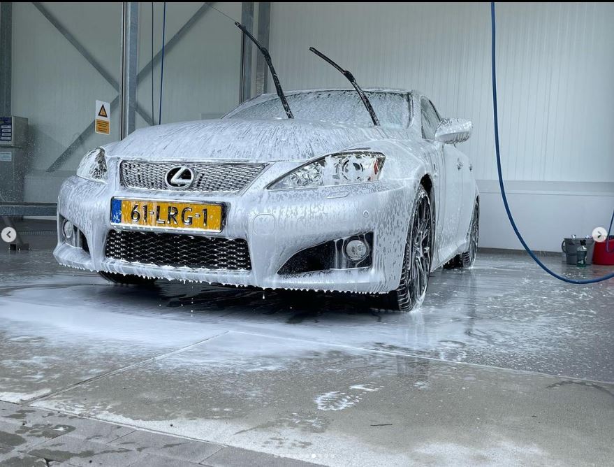

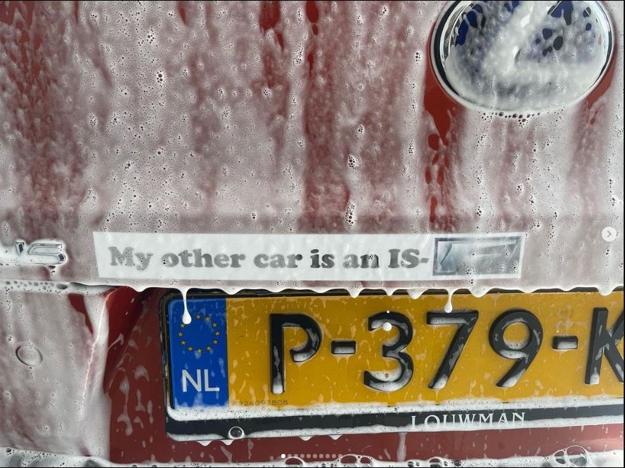

De Ol'lady en de orange kid maar eens gewassen na 10 weken :oops::rolleyes:

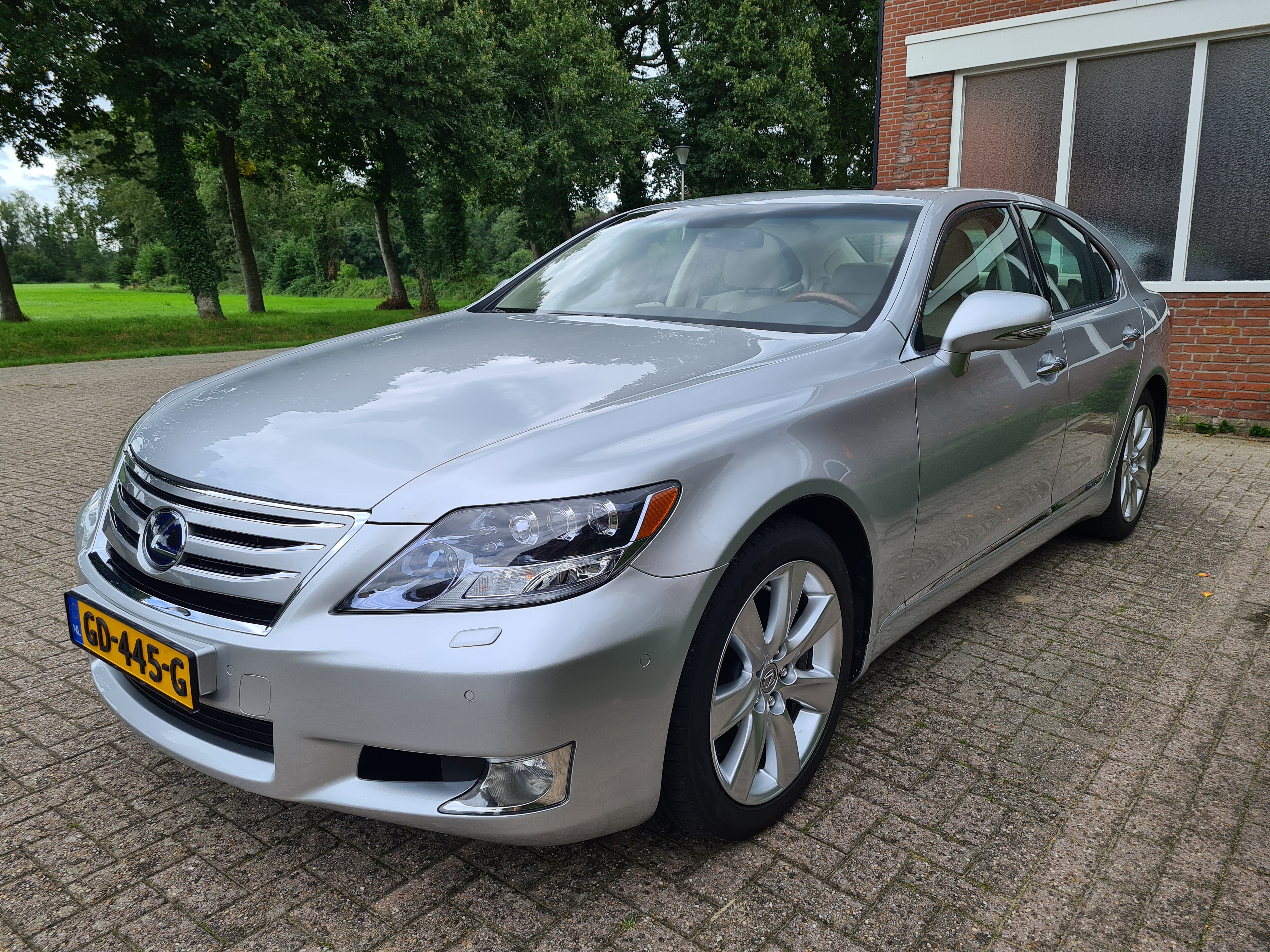

Hallo mede Lexus fans, vandaag maar eens the big old lady in de ceramische coating gezet (Autoglym RCS500). Erg fijn spul en gaat bijna een jaar mee (ja ja, de meningen zijn verdeeld) mits je een goede niet agressieve autoshampo gebruikt. Ik was niet van plan om honderden euro's uit te geven voor een pro job terwijl dit het 90% benaderd ;). Ook de velgen mee genomen. Deze coating is echt een aanrader, superglad oppervlak als resultaat en ruikt fantastisch.
Dus ben een beetje aan het voorboetseren voor 24 september. Zie er naar uit om jullie te ontmoeten.

Ziet er zeer goed uit, nice man😎😎😎😎🌞🌞🌞🌞😎😎😎😎

Die ziet er idd goed uit! Iets als Gyeon CanCoat of Q2 Mohs is trouwens ook heel makkelijk aan te brengen, en vormt echt een harde laag. De lak van Toyota en Lexus is relatief zacht dus het is geen overbodige luxe om daar wat meer krasbescherming op aan te brengen.

Mits je 'm goed schoon hebt dan ja. Maar als je oude lak hebt die jaren geen onderhoud heeft gehad dan moet je machinaal polijsten of minimaal kleien.
Maar als je lak in goede staat is en schoon is, ben je ongeveer 3 uur bezig (LS formaat) Goede (nieuwe) microvezel doeken is een vereiste voor succes. En kleine gedeelten per keer (schouderbreedte) een lichte laag aanbrengen met rechte bewegingen in 2 richtingen en direct uitpoetsen. Autoglym is geen profi onzin en kan gewoon met een goede schone microvezel doek worden aangebracht (een aantal keer spuiten op een opgevouwen doek is voldoende per keer) en geeft dan een geweldig resultaat. Dus, doen! We accepteren geen ongepoetste Lexii op 24 september!!!
PS. Hier de link: Autoglym RCS500
