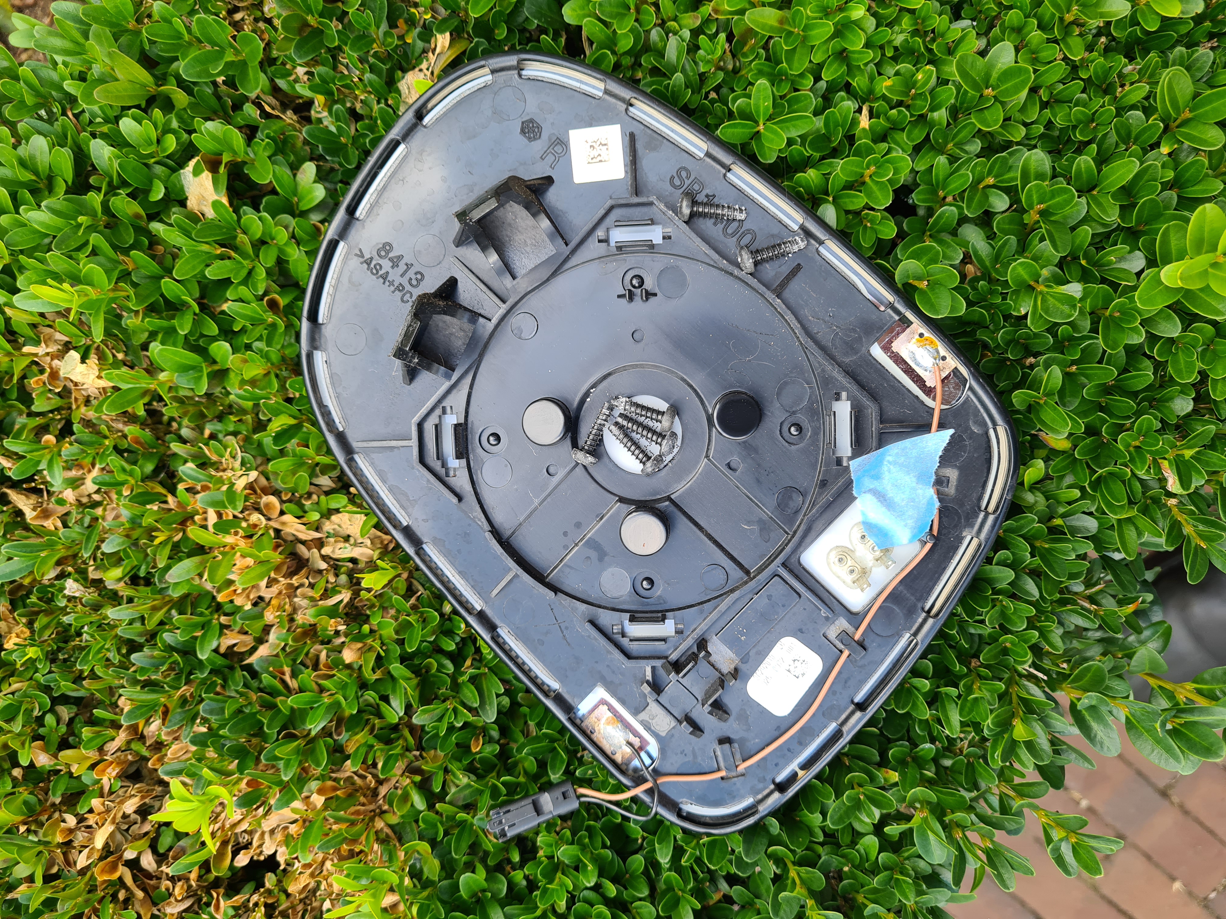

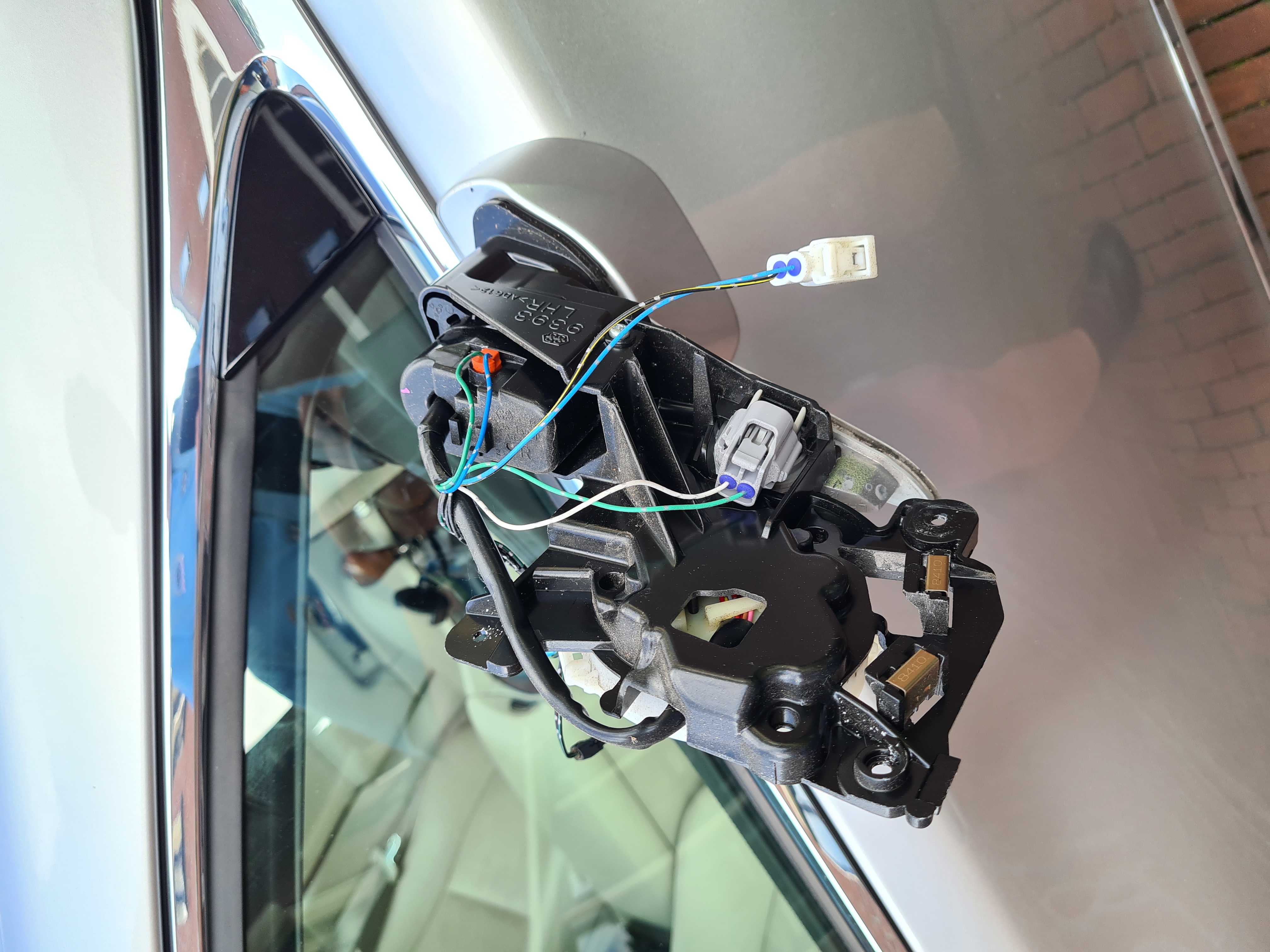

Vandaag het Led knipperlicht vervangen van RH buitenspiegel vanwege een oude schade. Een relatief makkelijke klus.
1. Spiegel losklikken met kunststof lepel (ging makkelijker dan ik dacht) en stekkertjes losmaken (even labelen).
2. 4 schroeven eruit, beide helften voorzichtig losklikken (clips)
3. Stekertjes los van het knipperlicht.
4. Even alles goed schoonmaken (evt. de curtesy light eruit om beter schoon te maken)
5. Nieuwe knipperlicht erin stekkertjes aansluiten en samenbouwen.
6. Spiegel weer aansluiten en vastklikken.
Nu hoef ik me daar niet meer aan te ergeren want op den duur kan er wellicht vocht inkomen.
Wat foto's.

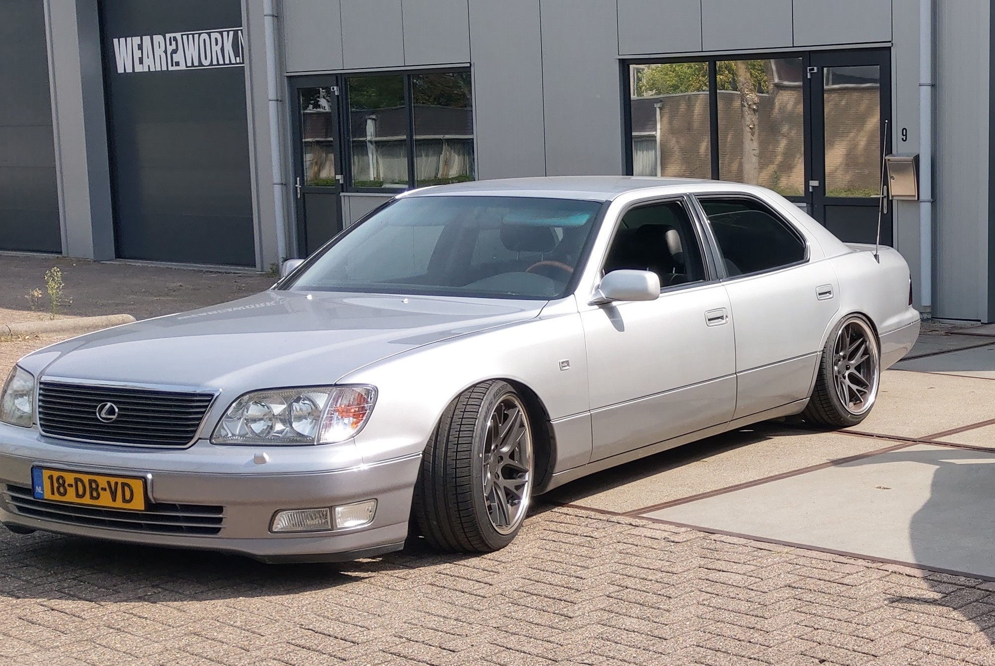

Lekker stug denk ik? Of is de rijhoogte instelbaar (hopelijk) anders toch een probleem op drempels e.d.! Verder zijn de looks erg gaaf!
Ik heb af-fabriek luchtvering en ik heb veel moeite gedaan om dit werkend te krijgen op aftermarket veerpoten. Het is niet ideaal maar het werkt net voldoende om dagelijks mee te rijden. Nog iets lager zou wel tof zijn, maar het verstelbereik is wat klein waardoor de hoge stand (met de knop naast de pook) ook lager word als ik hem verder verlaag.
Hij is hiermee ook stugger geworden idd, als dit niet zo zou zijn dan kus ik de grond bij het minste geringste haha. Mijn grootste ergenis, voor wat het is, is dat de demping niet op hoog niveau is. De uitgaande slag laat wat te wensen over met als gevolg dat de achterkant wat gelanceerd word met drempels. Het klinkt gek, maar qua veering rijdt de rx7 comfortabeler dan de LS, en dat heeft vooral daar mee te maken. Dat ie (relatief) stug is vind ik niet zo heel erg.
Heb wel eens zitten denken om het spul er onderuit te trekken de demping aan te laten passen door intrax.

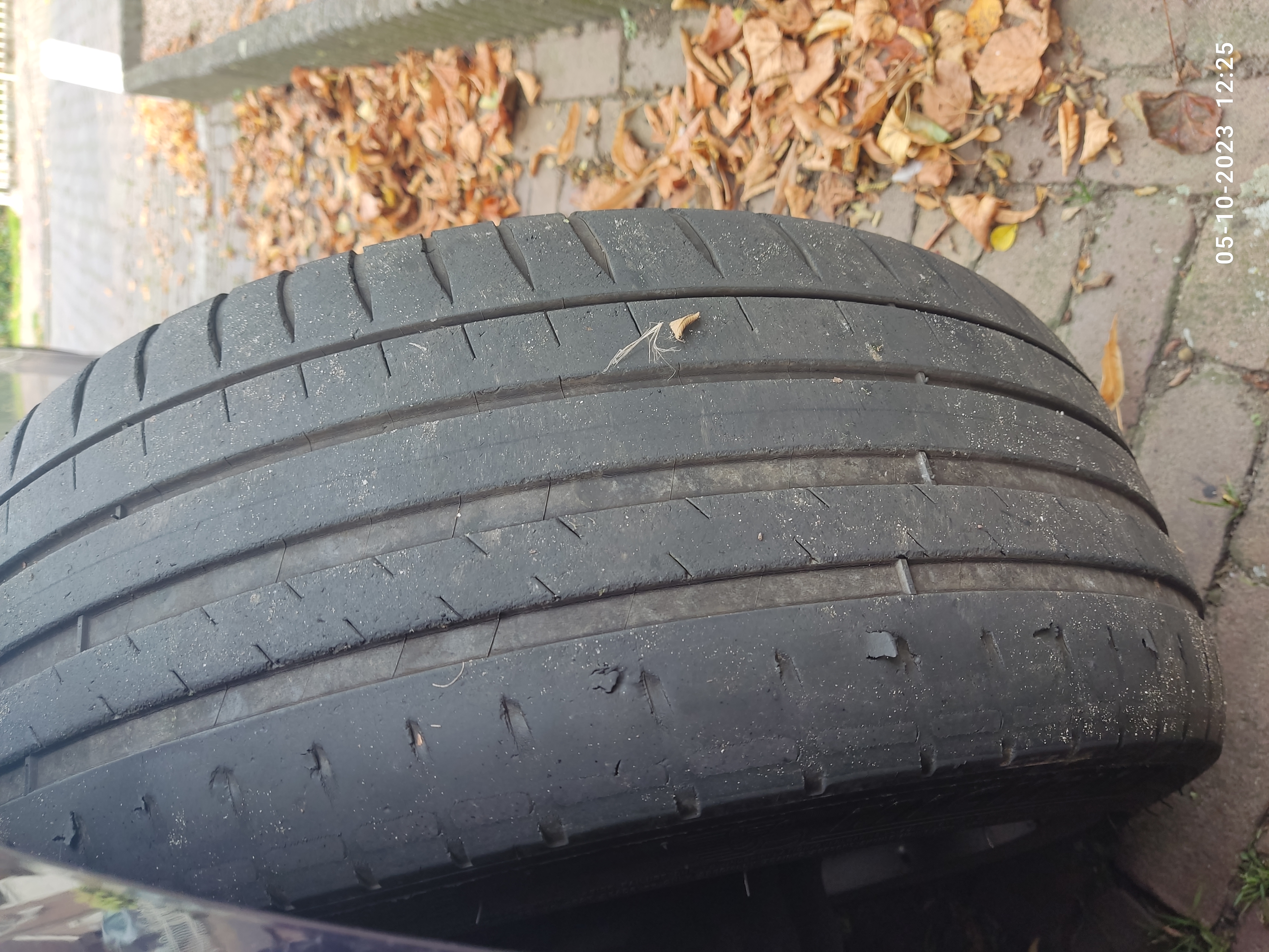

6: Uitlijnen ivm scheef afgesleten voorband aan 1 kant. Zie foto en niet schrikken. Ik kwam erachter bij het vervangen van de mistlampen die nu dezelfde kleur hebben als de xenon. Ik dacht eerder al aan een wiellager i.v.m. brom-geluid cq. zingend geluid maar vermoed dat het dus aan de band ligt. Wiellagers zijn gecheckt en daar ligt het probleem in ieder geval niet. Ik heb 50.000 gereden met de Michelins en ze lagen er al op toen ik de auto kocht, 4 jaar geleden.
