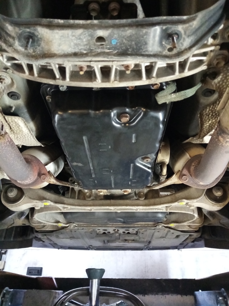

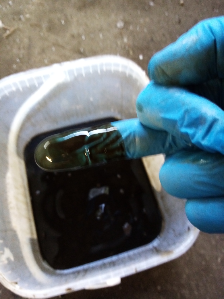

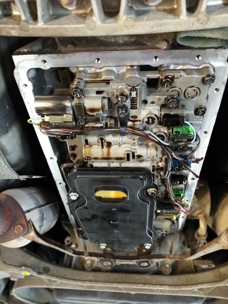

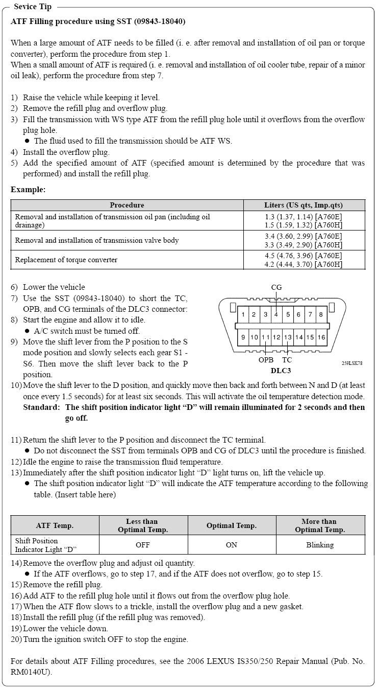

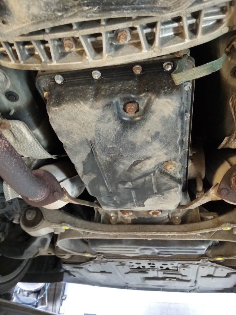

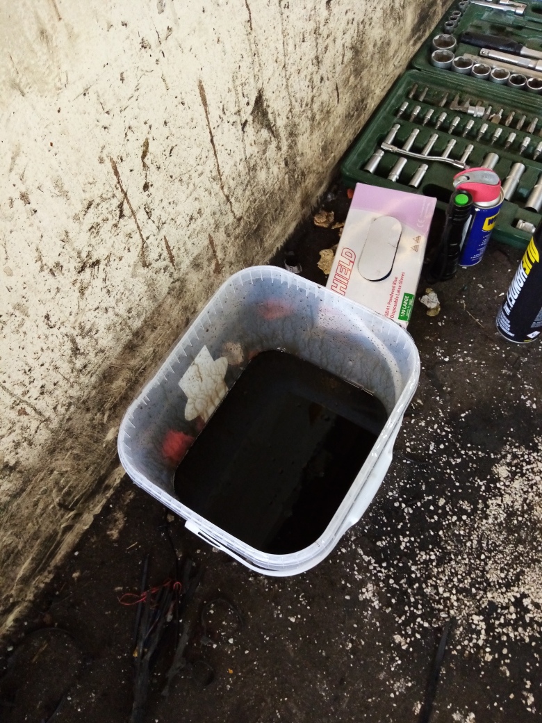

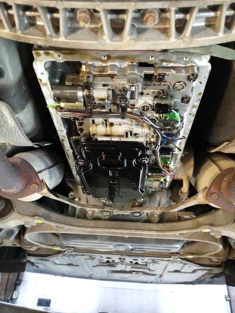

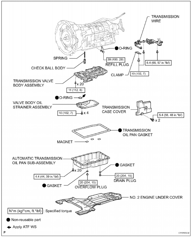

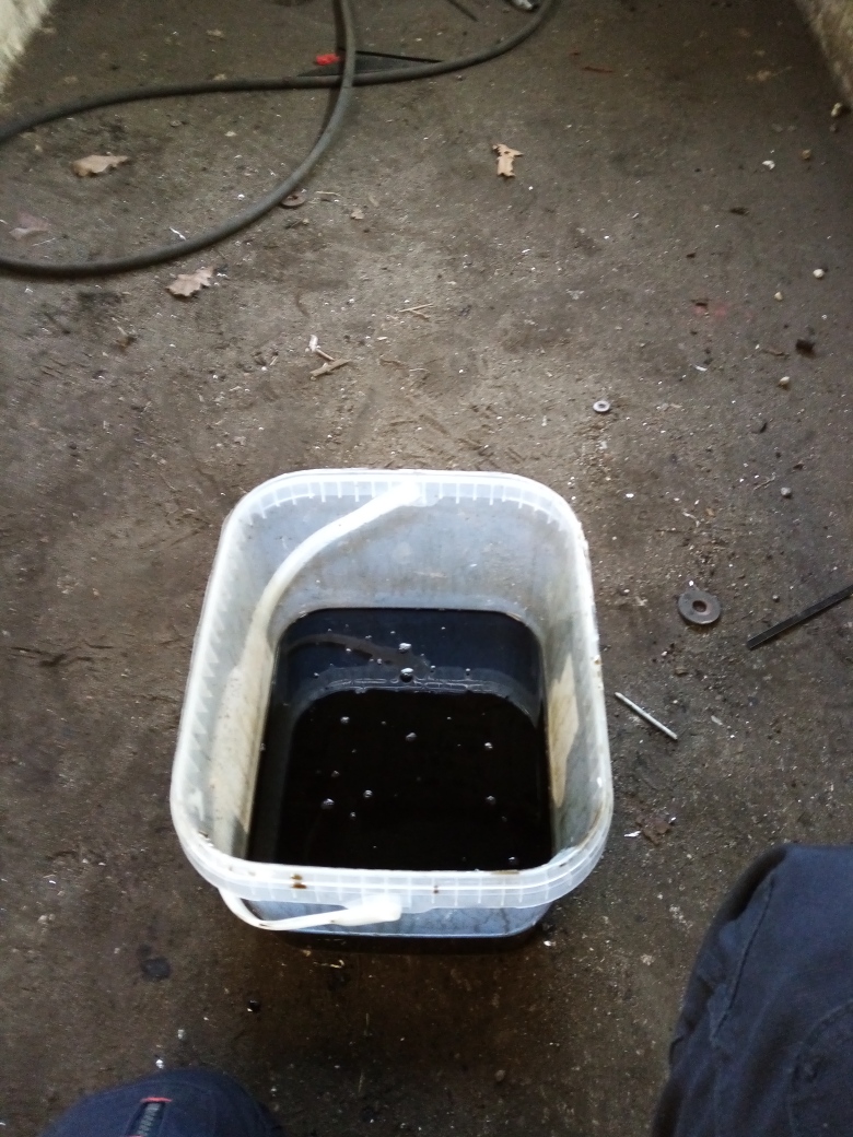

Oh ja, mocht iemand ooit zélf zijn transmissie olie willen vervangen, onderstaande de foto's zoals het er bij mij uitkwam en een HOW TO. Het is geen hogere wiskunde. De temperatuur van de olie heb ik gemeten met een infrarood thermometer en er uiteraard ook meteen een nieuw filter ingezet..

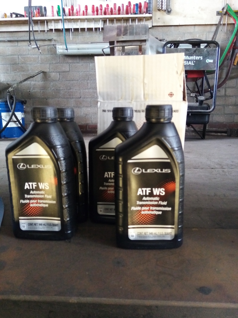

In 2021 heb ik de kit gekocht voor 98 dollar. Daarin zat de pan-pakking, de filter en 8 liter ATF WS olie die Toyota voorschrijft. Ik weet niet wat hij nu kost maar dat zal rond de 140 dollar zijn schat ik. Ik heb geen huur van een brug gehad want een vriend heeft een transportbedrijf en daar heb ik hem op de put gezet. Bij HBM een setje gekocht waar je vloeistof mee kunt oppompen. Die heb ik gebruikt om de olie te vullen. Het peilen van de olie stelt niets voor. Gewoon vullen aan de bovenzijde en de plug om te peilen eruit totdat hij bijna uitgedrupt is en dan de plug er weer in. Klaar! Doordat de koppelomvormer de olie rondgeslagen heeft kun je ook de plug losdraaien die lager ligt in de pan en dan heb je een deelverversing. Bovenaan weer vullen en de aftapplug van het peil eruit, hetzelfde ritueel en voilá.
Eigenlijk kun je zo op de brug niet alle olie eruit krijgen want er blijft best wel wat achter in de koppelomvormer, daarom adviseert men in dat geval om op een later moment nog een deelverversing te doen. Dan heb je toch weer wat extra oude olie uit de bak die zich vermengt heeft met de nieuwe. Sommige doen een stuk of 6 verversingen achter elkaar. Dat ga ik niet doen ondanks dat het niet veel werk is. Ik had er bijna 5 liter uit en dat is al veel. Volgens mij zit er 7,5 liter in als ik mij niet vergis...
Omdat de auto 250k gelopen had wilde ik de bak liever niet spoelen. Qua olie was dan alles ververst maar bestaat er ook kans dat er vastzittend vuil loskomt en in de kanaaltjes gaat zitten.
Wat ik gedaan heb voldeed prima en de bak schakelt boterzacht.
