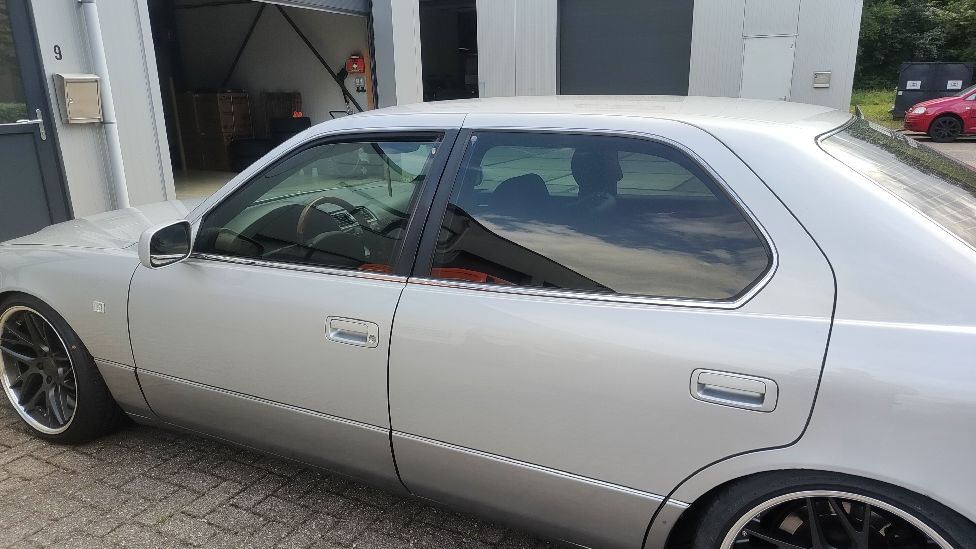

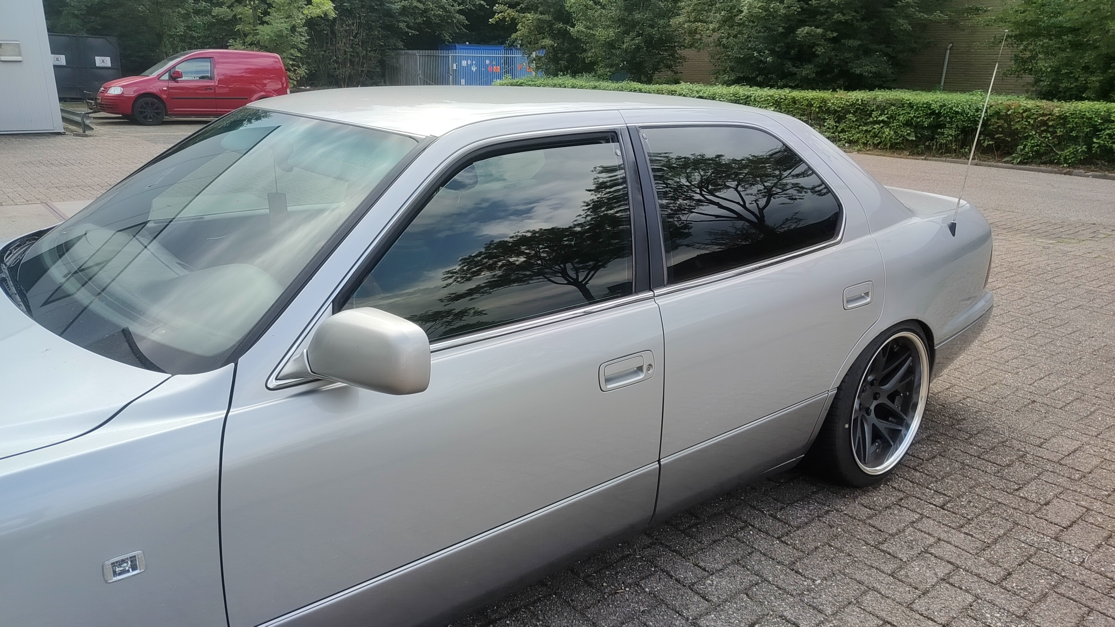

vandaag de auto maar weer eens gewassen. Ondanks het mooie weer toch weer vies geworden :LOL:
Voorraampje ook getint, maar eentje is niet helemaal goed gegaan dus die moet binnenkort nog een keertje over

Fotootje was leuk geweest :eyes:

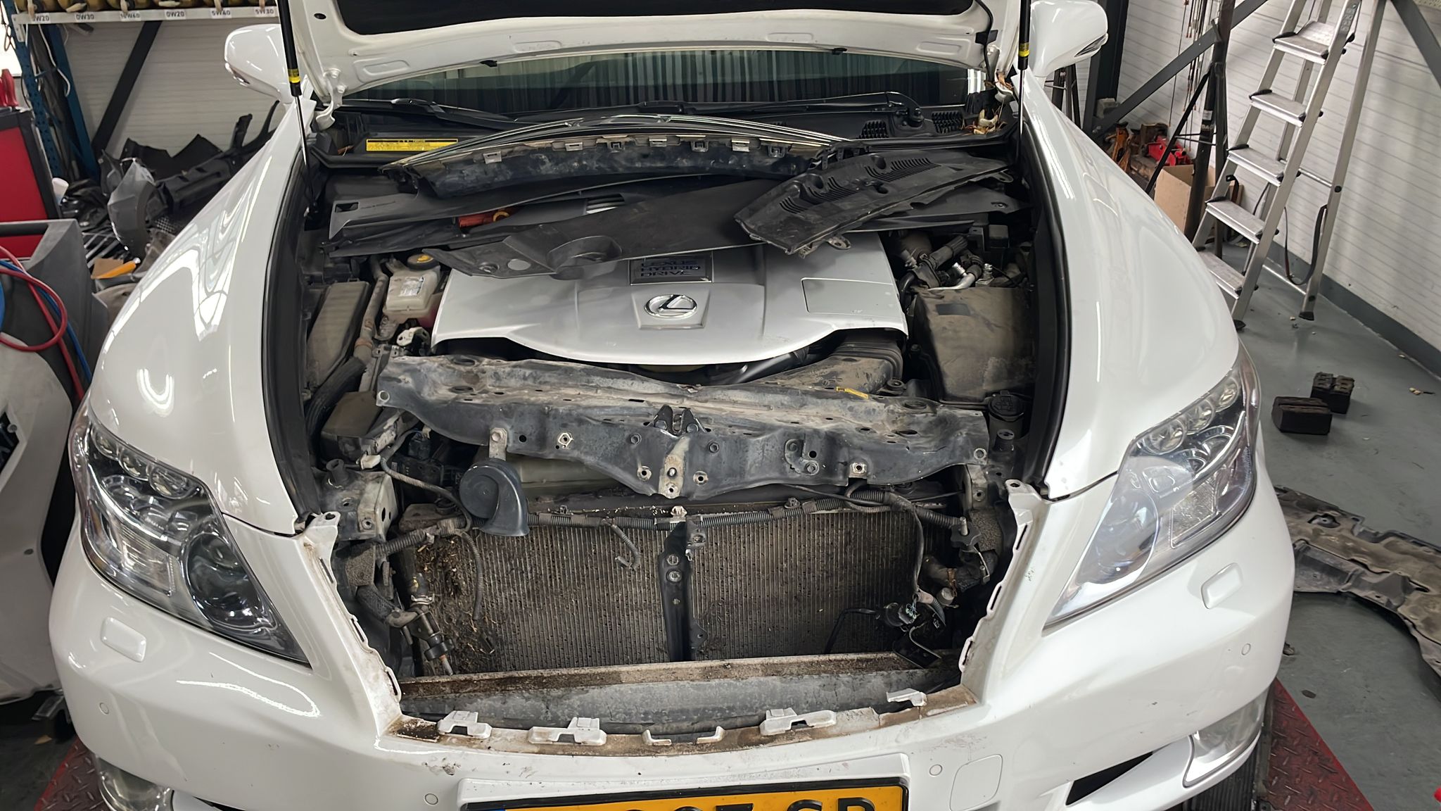

Ik hoop dat ze dat vieze randje aan de bovenkant van de bumper waar de grille boven hangt ook even schoonmaken voordat ze straks... hopelijk... de boel weer dicht schroeven :)
