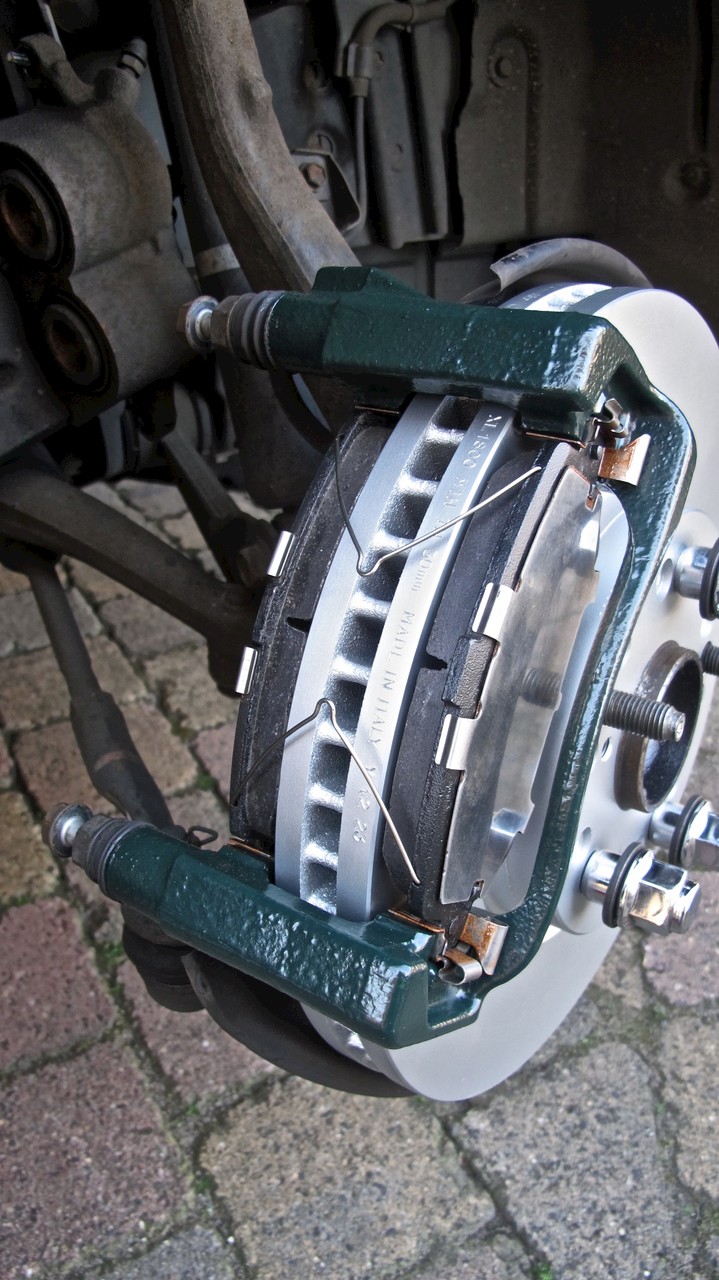

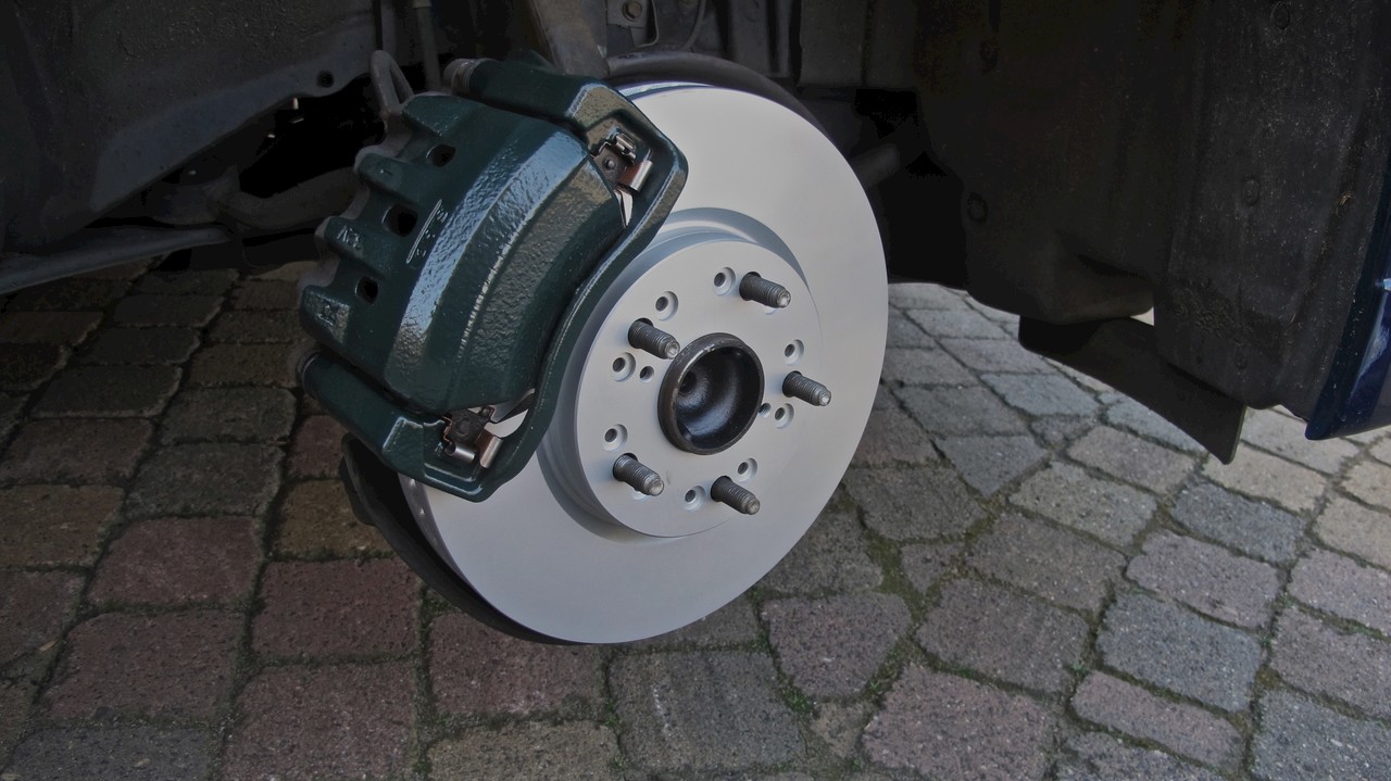

Wat toyboy zegt. Hammerite (alleen neem ik metaallak ipv zg of hg) en een kwastje.
Voorheen staalborstel, opschuren en dan remmenreiniger.
Remklauwen voorzien van Hammerite (:p sorry, paar maanden geleden ...). Niet zeuren over het feit dat ik de mechanische slijtage indicatoren eraf heb moeten slijpen omdat het anders niet paste (Bosch remvoeringen uit India), zal volgende keer weer originele blokken monteren.
    232,6 KB · Weergaven: 155
    188 KB · Weergaven: 162
@toyboy. Je hebt natuurlijk helemaal gelijk. Kortsluiting in het hoofd want ik bedoelde hamerslag te schrijven. Geloof dat jij standgroen zg hebt genomen en ik zilvergrijs hamerslag. Nou ja mvraamsdonk heeft genoeg info voor zijn project...
De ankerplaten heb ik helemaal gedaan, (pasvlakken uiteraard niet). Dingen moeten er toch onderuit bij het vervangen van de schijven. Van de klauwen heb ik alleen de 'zicht' kant geschilderd. Inderdaad even met remmenreiniger ontvetten + borsteltje er overheen zoals GWS al meldde. Kleur komt redelijk overeen met de originele kleur. Ach, en kortsluiting in het hoofd: welke Lexusrijder heeft daar geen last van ?
