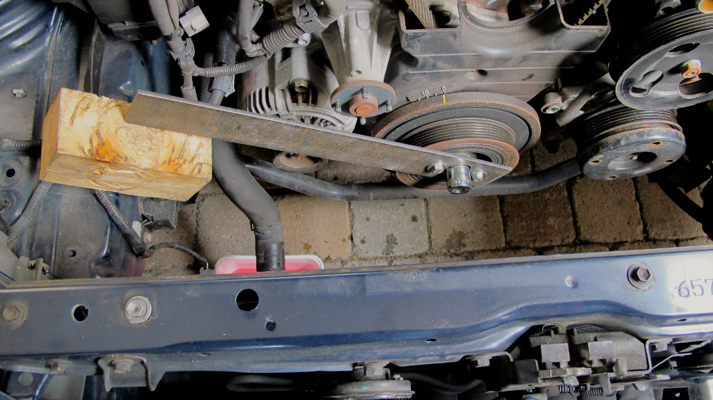

Als je sleutel / wringijzer maar sterk genoeg is, kun je er een buis op zetten.
Belangrijker is dat je iets verzint om de krukas tegen te kunnen houden.
@Nivek: om de krukas te fixeren gebruik ik een stripje staal die ik vastschroef aan de krukaspoelie (deze is voorzien van 2 gaten met schroefdraad). Bouten er wel ver genoeg in draaien en iets met voldoende treksterkte gebruiken (geen RVS A2). Poeliebout zit inderdaad verschikkelijk vast.
