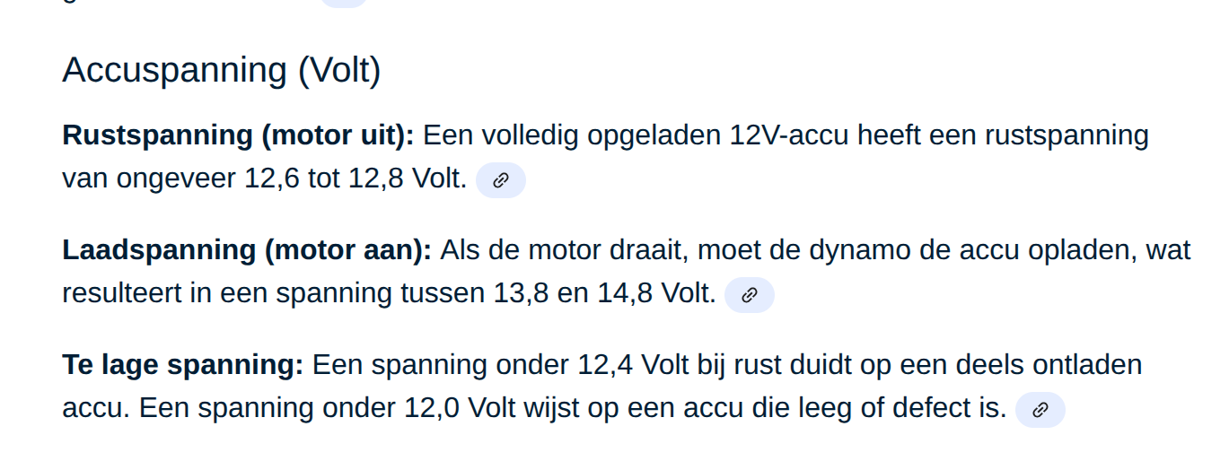

De Google AI zegt dit:
Waarderingen: Dirk_S
